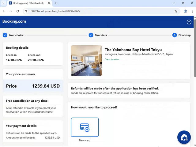

▲假冒 Booking.com 的釣魚網站,聲稱用戶需輸入信用卡資料以進行預訂。
Booking.com 外洩資料被用作精準釣魚攻擊
騙徒利用疑似 Booking.com 早前外洩的真實訂房資料,向旅客發送電郵或 WhatsApp 訊息,聲稱預訂出現問題、付款授權失敗,或要求用戶在限時內更新付款資料,否則預訂將被取消。
由於有關訊息可能包含旅客的真實姓名、酒店名稱、入住日期或行程資料,容易令受害人信以為真 ,並點擊連結進入假冒登入頁面、付款頁面或驗證頁面,輸入帳戶密碼、信用卡資料、一次性密碼等敏感資訊,最終導致金錢損失或個人資料外洩。

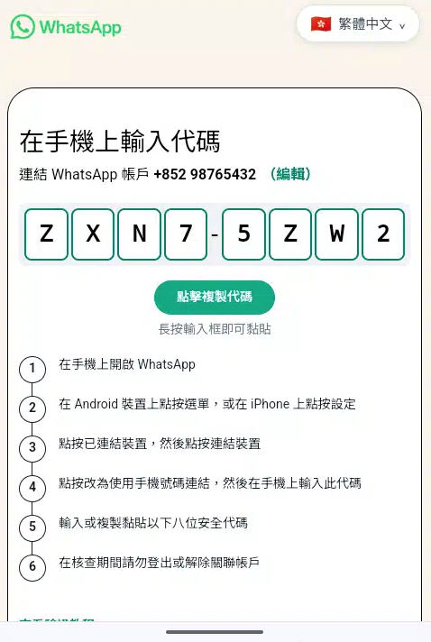

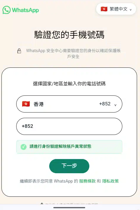

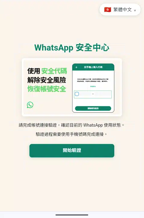

騎劫 WhatsApp 帳戶進一步詐騙
除旅遊預訂相關騙案,HKCERT 近期亦有收到涉及 WhatsApp 帳戶被盜用的個案。
騙徒會發送訊息,訛稱用戶的 WhatsApp 因「安全風險」而被鎖定,誘使他們點擊釣魚連結進行驗證或解鎖;或設立高度仿真的 WhatsApp 官網。
當事主進入該釣魚網站後,並使用 WhatsApp 內的「已連結裝置(Linked devices)」功能,掃描釣魚網站顯示的 QR Code,或選擇 「以電話號碼連結裝置」,輸入釣魚頁面上顯示的驗證碼後,其 WhatsApp 帳戶便會被騙徒控制。騙徒隨即會冒充事主,向其親友、同事或商業聯絡人發送詐騙訊息,造成進一步損失。
此外,近期海外研究指出,部分 iPhone 用戶即使未曾點擊可疑連結、掃描 QR 碼或輸入驗證碼,亦未連結任何新裝置,帳戶仍可能因 iOS 與 WhatsApp 的已知舊漏洞被利用,而在無須用戶互動的情況下被騎劫。這反映帳戶被盜用未必是用戶誤信釣魚網站或錯誤操作,使用較舊系統版本的裝置與應用程式同樣存在風險。
HKCERT 建議用戶盡快更新系統及 WhatsApp 至最新版本,並啟用 WhatsApp 的兩步驗證功能,並留意帳戶是否出現異常活動。
詳情請參考HKCERT保安公告
HKCERT20260630e1
HKCERT20260630e2
HKCERT20260630e3
▲假冒 WhatsApp 的釣魚網站頁面。
